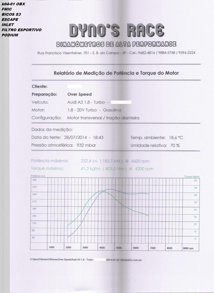

A3 180 K04 + bicos S3 + FMIC
Não precisa, por isso pessoal gosta tanto dessa turbina... Mas é ideal trocar o inlet (pq o original costuma fechar devido ao fluxo) e colocar um downpipe de 2,5" ou 3" sem catalisador pra melhorar o desempenho e baixar a temperatura (oq melhora a segurança e durabilidade)
victorarrabal disse:
Coletor nao precisa trocar, Downpipe acho que é necessario para ficar mais livre e render um pouco mais.
Inlet é obrigatorio na K04 pois as da Obx o inlet tem 50 mm, bicos tb precisam ser trocados para render proximo dos 250 cv
