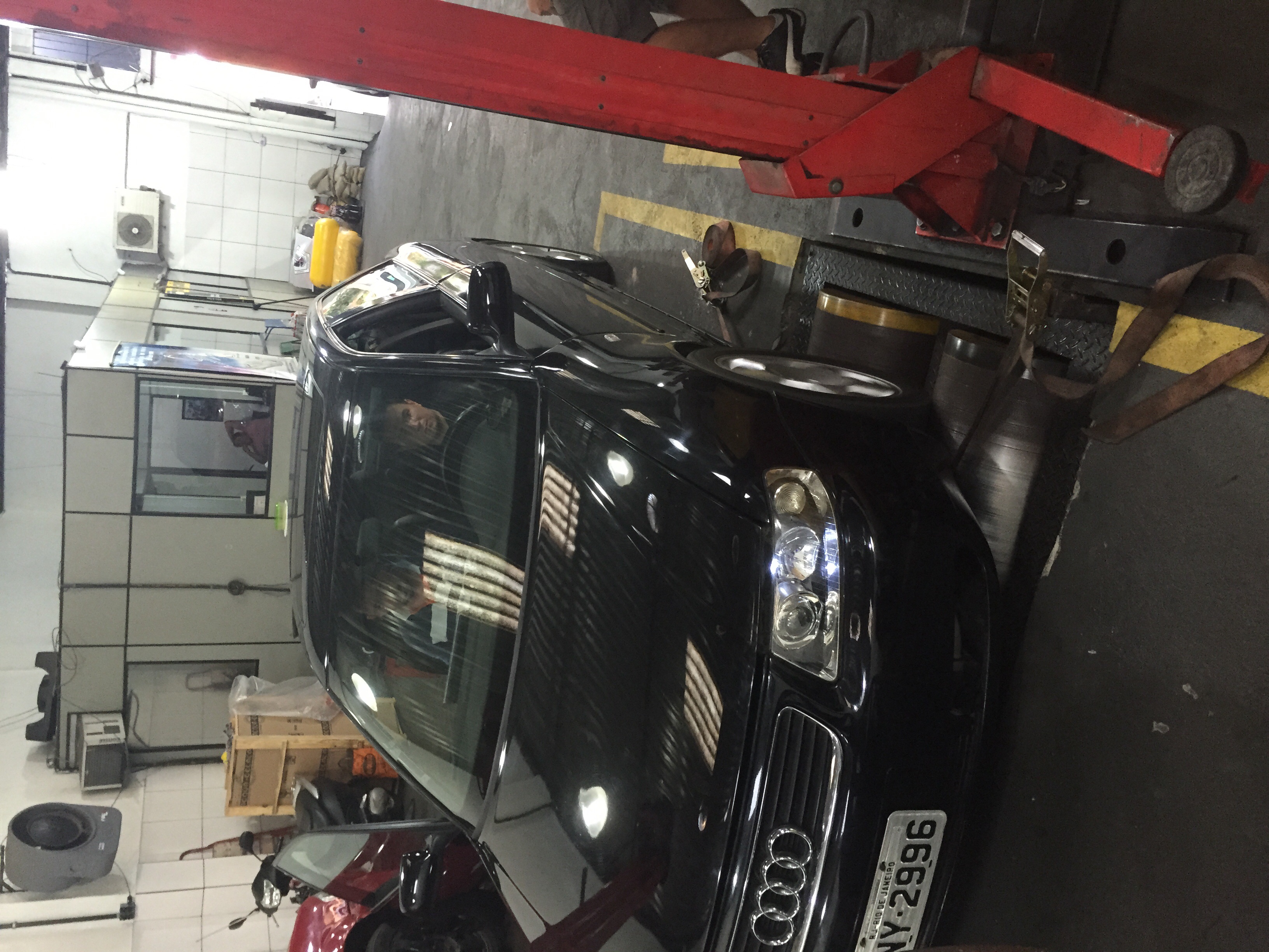

Não posso dar muitos detalhes deste projeto:
A3 180 2 portas
- bicos Bosch 160lbs
- MAF 3" S3
- HX35
- FMIC
- 32 PSi
- motor 1,9
- AEM50-1200
535Whp, chegamos perto dos 590cv em algumas passadas... detalhe, o dono disse que dirigibilidade está muito boa considerando o tamanho de bicos e turbina que não eram minha primeira escolha.
a 3.000RPM tem uns 17mkgf no motor (calculado)
a 3.500RPM tem uns 25mkgf no motor (calculado)
Grafico de potencia nas rodas (Whp) com 535Whp
