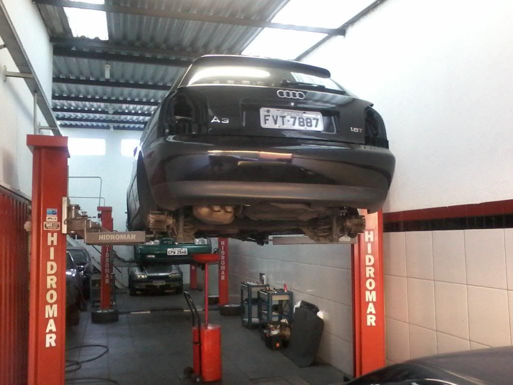

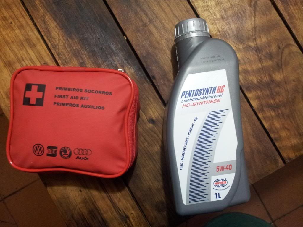

para começar, nao tem nada de lavagem, foi a primeira coisa que fiz aqui em bh no carro, troquei o óleo que o marcelo falou q estava na hora,,,
ia colocar Motul, mas como no carro tem uma etiqueta falando que o carro usa óleo pentosin, quis fazer uma media com o carro e coloquei pentosin mesmo heaheh, q nao verdade é tão bom quanto motul, e de qeubra, meu mecanico ainda me deu um kit de primeiros socorros que ele tinha lá intacto : D

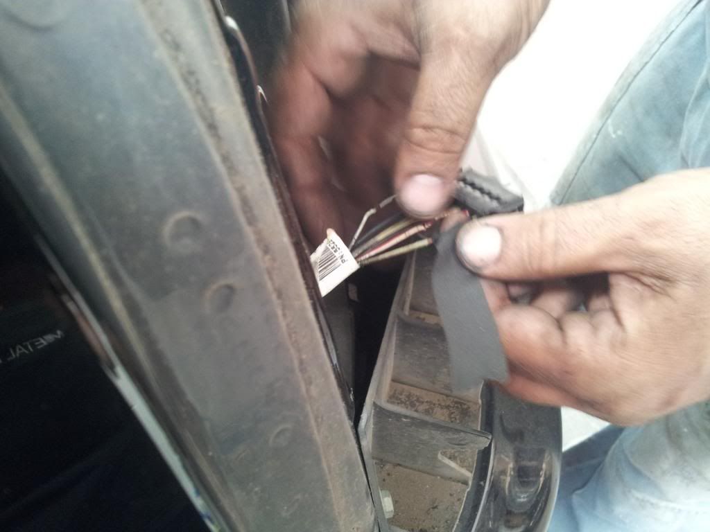

A primeira coisa que fui olhar (eu e e meu mecânico, que na verdade também é amigo) foi o air bag aceso no painel, foi bem rápido, ligamos o scanner e fomos acompanhando, mexemos nos fios do air bag do passageiro, e PRONTO, foi ali mesmo, a luz apagoue não acendeu mais,,,pelo menos até hoje !!

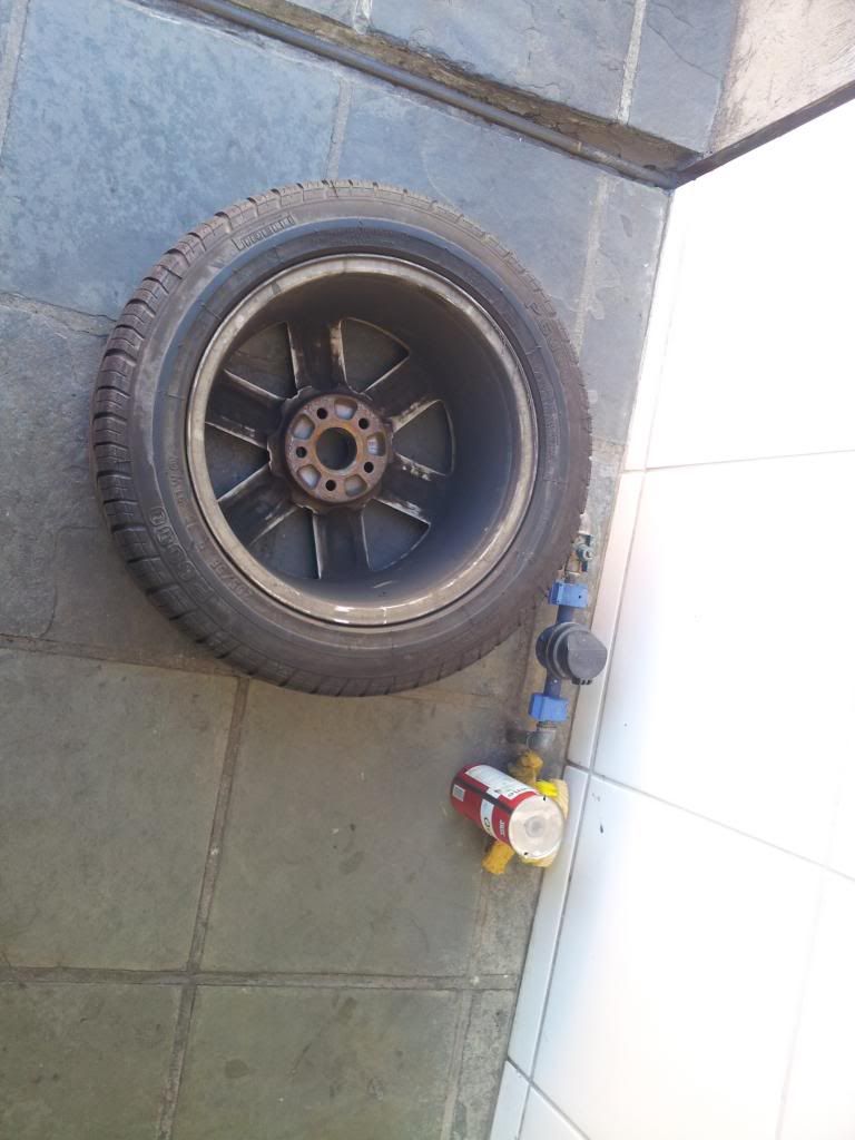

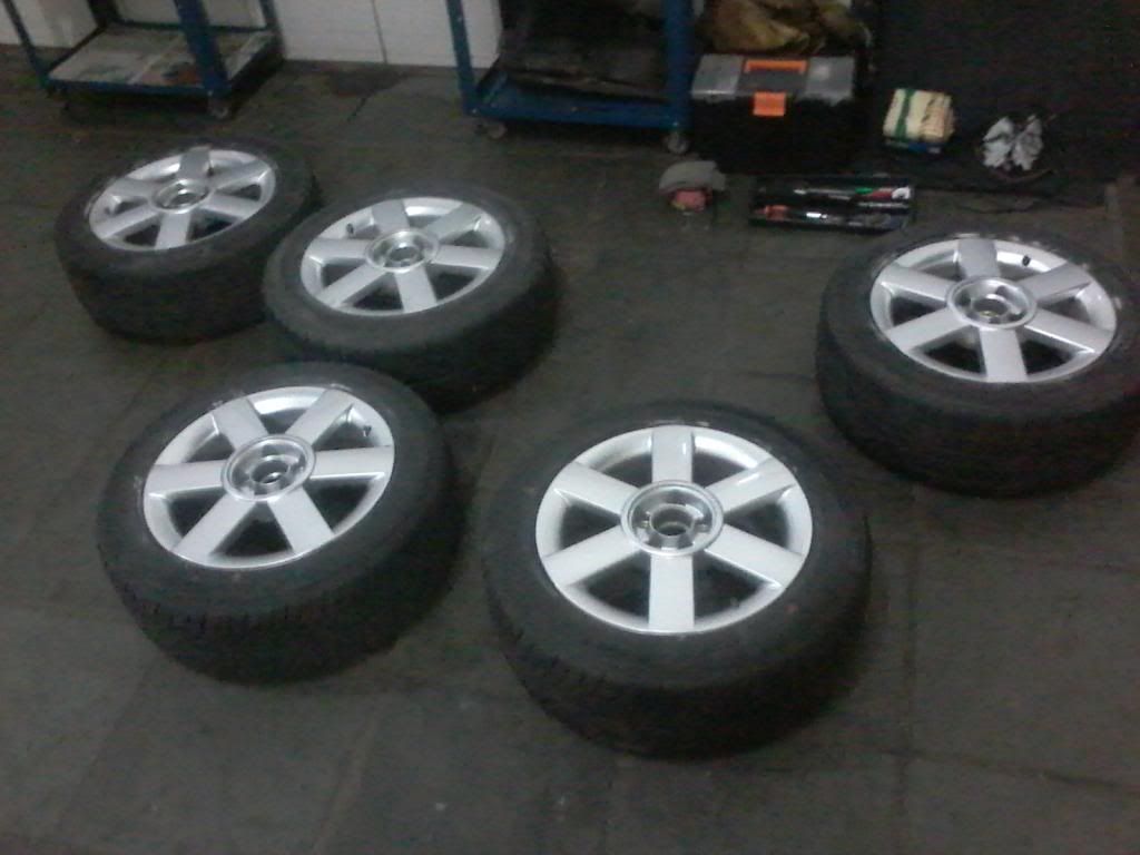

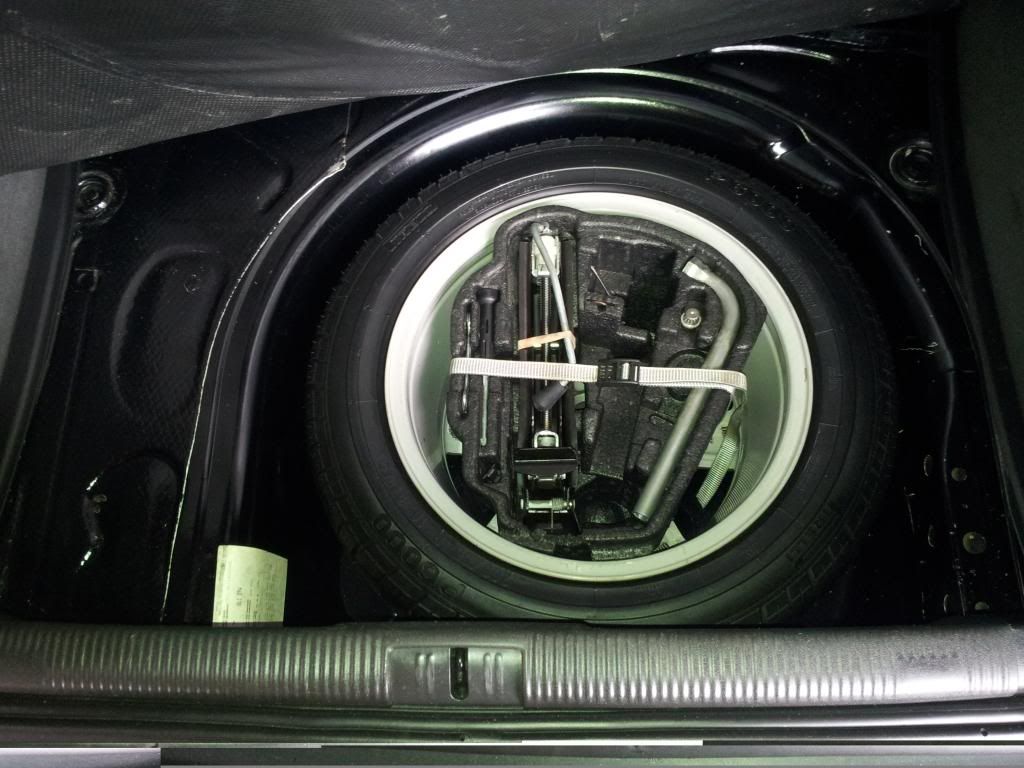

Retirei todas as 5 rodas(step também), lavei todas, e poli todas elas, só para dar uma protegida depois da lavagem
Aproveitei para dar uma limpada no local do step
Antes:
Depois:

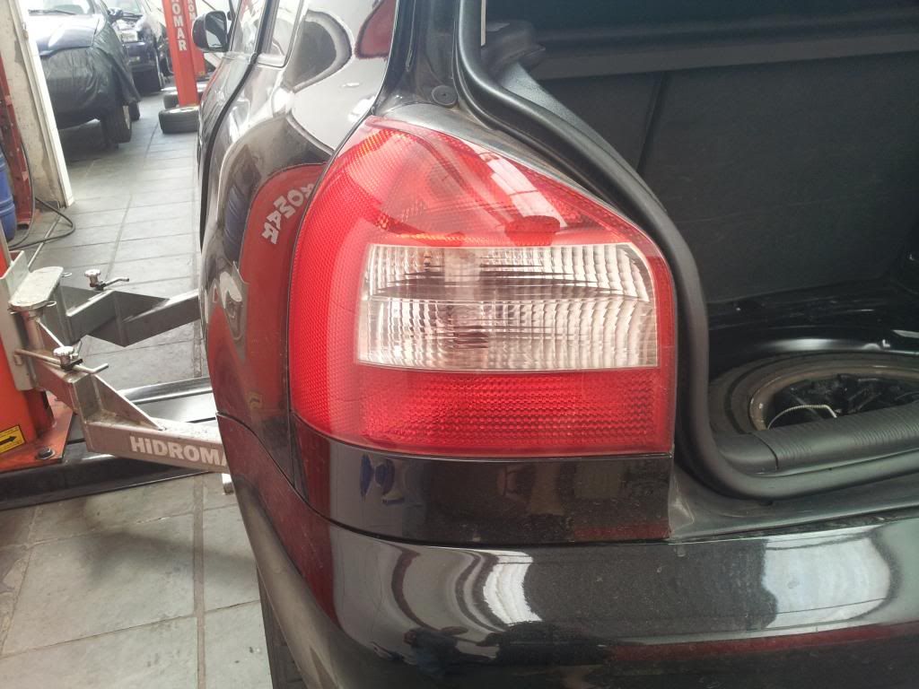

Agora tem uma das melhores coisas que fiz, dica até desse amigo meu, lavei as lentes traseiras(lavagem interna)....gente,,,q dica fácil e OTIMA!!
Virou outra, serio mesmo,, da outro charme nas lentes,,,ficou top,, olhem aí e vejam se não deu uma diferenciada top
Antes:
Depois:
Não ficou outro carro?

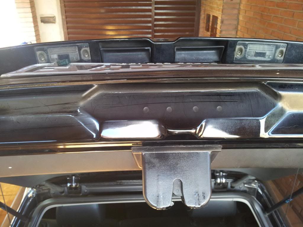

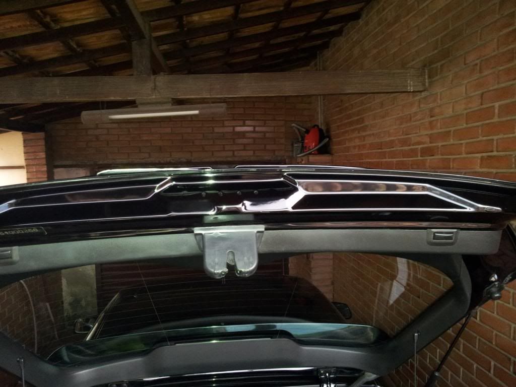

A porta do porta malas estava com a pintura “esquisita”, não sei o q era
Eu poli, demorou um pouco, mas ficou perfeito

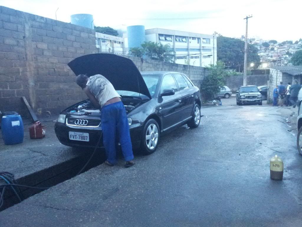

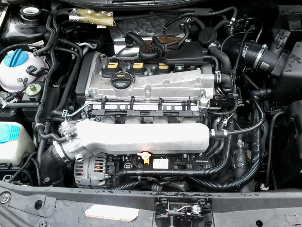

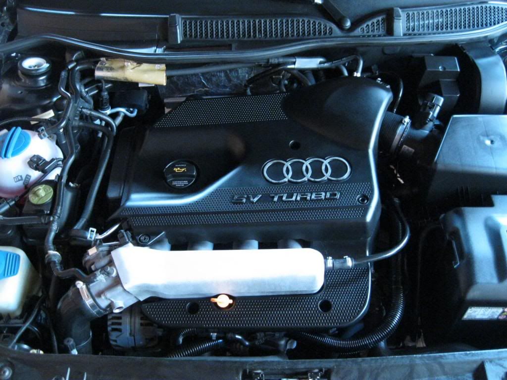

Ultima lavagem, MOTOR, essa eu admito que fiquei morrendo de medo de dar algo errado,,,mas mandei lavar,,,
Deixei ele no lava jato um dia inteiro no mesmo lugar so para secar tudo, foi soprado tudo, e um dia secando depois da sopragem
Mandei lavar sem as capas,,,na pura coragem : D
Mas ficou lindão!
O final ficou assim:

Como é a desmontagem das lanternas traseiras?
Como lavou e secou?
Ficou muito bom mesmo o resultado...

cara.. muito simples, pra retirar é só desplugar a parte branca onde ficam as lampadas, elas são encaixadas, para retirar, é so pertar a parte do lado q elas saem FACIL,,,depois q tira o compartimento das lampadas, é so desparafusar os 4 parafusos que tem nas lanternas,,,so toma cuidado para nao deixar as porquinhas cairem, se cair, CUSTAAAAA para pegar la embaixo, eu deixei cair,,,so consegui pegar com o imã do meu mecanico!!
depois de retirado, é so jogar agua, eu usei um pedaço de colchão bem pequeno, joquei ele dentro da lanterna e fui mexendo a lanterna para mover o pedacinho de colchão, pq com o dedo nao chega nem perto de limpar, e com o dedo pode retirar o cromado q tem (dica do mecanico), nas partes q realmente nao tem como limpar, eu joguei detergente e agua e balancei,,,,,depois enxaguei,,,bem simples
para secar, eu deixei secando numa bancada, depois q saiu bastaten agua, quase seco, joguei ar comprimido para tirar o que tinha sobrado, nao ficou mancha nenhuma de agua,,,,como vc pode ver,, deu outra cara para as lanternas,,,,vou fazer isso com as dianterias e com a milha tambem
